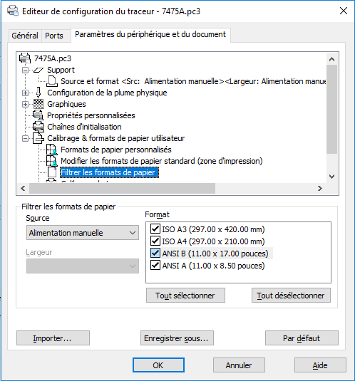

Associe un fichier PMP au fichier PC3, calibre le traceur et ajoute, supprime ou révise les formats de papier personnalisés. Vous pouvez aussi modifier les formats de papier standard. Ce noeud permet d'accéder aux assistants Calibrage du traceur et Format de papier personnalisé. Si le traceur utilisé a été calibré, les informations de calibrage se trouvent dans un fichier PMP. Si ce dernier n'est pas encore associé au fichier PC3 que vous modifiez, vous devez créer cette association pour pouvoir utiliser le fichier PMP. Si vous avez calibré le traceur dans l'Assistant Ajouter un traceur lors de la création du fichier PC3, le fichier PMP est déjà associé. L'option Nom de Fichier PMP de la zone Calibrage & formats de papier personnalisés permet d'associer un fichier PMP au fichier PC3 que vous modifiez ou d'annuler une association existante.
Crée un format de papier personnalisé ou modifie la zone d'impression d'un format de papier, qu'il soit standard ou non.
L'assistant Format de papier personnalisé permet de créer un nouveau format de papier ou d'en sélectionner un dans la liste des formats existants (à partir d'un fichier PMP) si le traceur n'est pas une imprimante système Windows. Pour une imprimante système Windows, en revanche, utilisez les propriétés personnalisées.
Chaque traceur dispose d'une zone d'impression maximale, déterminée par l'endroit où le périphérique saisit le papier et par la distance de déplacement de la navette de la plume. Si vous créez un format de papier plus grand que les formats de papier offerts par l'Editeur de configuration du traceur, vérifiez que le traceur est capable de tracer les nouvelles dimensions.
Pour les imprimantes système Windows, vous pouvez modifier les paramètres de format de papier et créer des formats de papier personnalisés uniquement dans la boîte de dialogue Propriétés personnalisées.
Ajuste la zone d'impression des formats de papier standard en fonction des possibilités de l'imprimante. (Vous ne pouvez pas créer des formats de papier personnalisés pour les imprimantes système Windows à l'aide de l'éditeur de configuration du traceur.)
Filtre la liste des formats de papier affichés pour le périphérique sélectionné dans les boîtes de dialogue Tracer et Mise en page. La liste des formats de papier est affichée dans l'onglet Paramètres du tracé de la boîte de dialogue Tracer et dans les paramètres de présentation de la boîte de dialogue Mise en page.
Sélectionnez les formats de papiers que vous souhaitez afficher pour ce périphérique.
Active l'assistant Calibrer un traceur. Vous pouvez modifier le calibrage du traceur à l'aide de cet Assistant pour rectifier les écarts d'échelle. Voir la section Calibrage des traceurs et utilisation de formats de papier personnalisés dans le Guide des pilotes et des périphériques.
Ne procédez au calibrage d'un traceur que si vos dessins doivent être à l'échelle exacte et que le traceur, ou l'imprimante, produit des tracés inexacts. Le calibrage du traceur entraîne la remise à l'échelle par le programme de tous les tracés envoyés vers le traceur. Si le traceur dispose d'un utilitaire de calibrage, il est recommandé de l'utiliser à la place de l'utilitaire fournit par ce programme.
Associe un fichier PMP au fichier PC3 que vous modifiez ou annule une association existante. Pour dissocier le fichier PMP du fichier PC3, utilisez le bouton Détacher.
