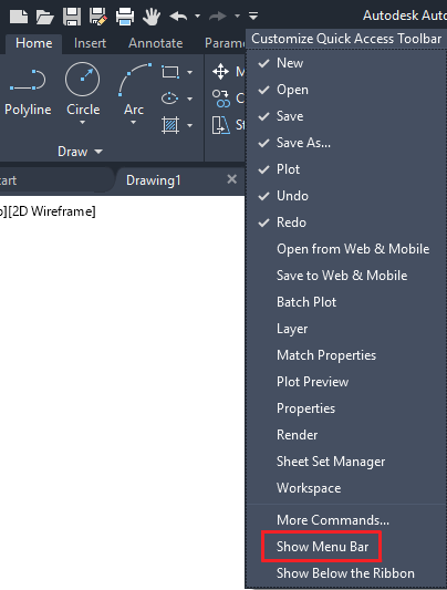

  1. Pour afficher le menu, cliquez sur la liste déroulante de la barre d'outils d'accès rapide > Afficher la barre de menu

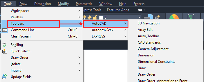

  3. Pour afficher les barres d'outils dont vous avez besoin :
    1. Cliquez sur le menu Outils > Barres d'outils et sélectionnez la barre d'outils voulue.
    2. Répétez cette procédure jusqu'à ce que toutes les barres d'outils voulues soient visibles.
