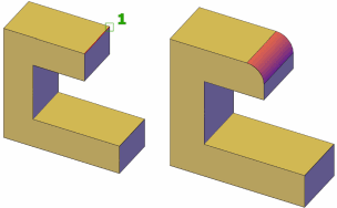

Arrondit et raccorde les arêtes des objets solides.
Vous pouvez sélectionner plusieurs arêtes. Entrez une valeur pour le rayon du raccord ou cliquez et faites glisser la poignée de raccord.
