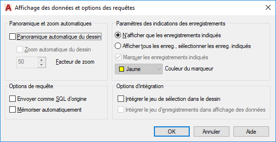

Vous pouvez configurer le programme pour qu'il sélectionne automatiquement les objets graphiques du dessin lorsque des enregistrements supplémentaires sont sélectionnés dans la fenêtre Affichage des données. A l'inverse, vous pouvez configurer le programme pour sélectionner des enregistrements de base de données liées lorsque des objets graphiques supplémentaires sont sélectionnés dans le dessin. Toutefois, un seul de ces modes d'affichage automatique peut être actif à la fois.
La boîte de dialogue Affichage des données et options des requêtes vous permet également de définir plusieurs options d'affichage qui déterminent la manière dont les enregistrements liés et les objets graphiques liés s'affichent lorsqu'un élément lié correspondant est sélectionné.
L'option Panoramique automatique du dessin effectue automatiquement un panoramique sur le dessin pour afficher les objets associés avec le jeu d'enregistrement en cours de sélection dans la fenêtre Affichage des données. Si plusieurs enregistrements sont sélectionnés dans cette fenêtre, la fonction de panoramique automatique risque de ne pas pouvoir tous les visualiser dans la fenêtre du dessin avec le facteur de zoom courant de ce dessin. Pour gérer ce problème, vous pouvez définir un facteur de zoom qui garantit que tous les objets liés associés à l'ensemble d'enregistrements courant sont affichés.
L'option Zoom automatique du dessin effectue automatiquement un zoom sur le dessin pour que tous les objets associés avec le jeu d'enregistrements courant s'affichent. Vous devez spécifier un facteur de zoom fixant la taille de l'étendue du jeu d'objets indiqué à un pourcentage défini par rapport à la zone de dessin. Ce facteur de zoom peut être compris entre 20 pour cent et 90 pour cent, la valeur par défaut étant 50 pour cent. Une valeur de 50 pour cent signifie que la hauteur ou la largeur de l'étendue représente 50 pour cent de celle de la zone de dessin, selon la plus petite de ces deux valeurs.
Pour obtenir la description de toutes les options disponibles, voir la section Boîte de dialogue Affichage des données et options des requêtes sous CONNECTBD dans la section Présentation des commandes.
