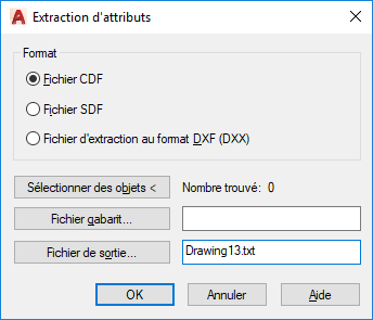

Boîte de dialogue Extraction d'attributs
ATTEXTR (commande)
Spécifie le format de fichier des informations d'attribut, les objets à partir desquels vous voulez extraire des informations, ainsi que les noms du gabarit et du fichier de sortie.
Liste d'options
Les options suivantes s'affichent.
Format
Définit le format du fichier dans lequel les données d’attribut sont récupérées.
Fichier délimité par des virgules (CDF)
Génère un fichier contenant un enregistrement pour chaque référence de bloc dans le dessin qui a au moins une étiquette d'attribut correspondante dans le fichier gabarit. Les champs de chaque enregistrement sont séparés par une virgule. Les champs de caractères sont placés entre guillemets simples.
Fichier SDF
Génère un fichier contenant un enregistrement pour chaque référence de bloc dans le dessin qui a au moins une étiquette d'attribut correspondante dans le fichier gabarit. Les champs de chaque enregistrement étant de longueur fixe, aucun séparateur de champ ou délimiteur de chaîne de caractères n'est nécessaire.
Fichier d'extraction au format DXF (DXX)
Génère un sous-ensemble du format AutoCAD DIF (Drawing Interchange File) contenant uniquement les objets de référence de bloc, d'attribut et de fin de séquence. L'extraction au format DXF ™ ne requiert aucun gabarit. L'extension de fichier .dxx différencie le fichier de sortie des fichiers DXF ordinaires.
Choix des objets
Ferme la boîte de dialogue pour que vous puissiez utiliser le périphérique de pointage afin de sélectionner des blocs comportant des attributs. Lorsque la boîte de dialogue Extraction d'attributs s'ouvre de nouveau, le nombre d'objets sélectionnés apparaît dans le champ Nombre trouvé.
Nombre trouvé
Indique le nombre d'objets que vous avez sélectionnés à l'aide de l'option Choix des objets.
Fichier gabarit
Indique un fichier d'extraction de gabarit pour les formats CDF et SDF. Entrez le nom de fichier dans la boîte de dialogue ou choisissez Fichier gabarit pour rechercher les fichiers gabarit existants à partir d'une boîte de dialogue standard de sélection de fichiers. L'extension de fichier par défaut est .txt. Si vous sélectionnez le format de fichier DXF, l'option Fichier gabarit n'est pas disponible.
Fichier de sortie
Permet de spécifier le nom et l'emplacement du fichier destiné aux données d'attribut extraites. Entrez le chemin d'accès et le nom du fichier pour les données d'attribut extraites ou choisissez Fichier de sortie pour rechercher des fichiers gabarit existants à l'aide d'une boîte de dialogue standard de sélection de fichiers. L'extension de fichier txt est ajoutée aux fichiers CDF ou SDF et l'extension .dxx aux fichiers DXF.
