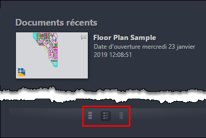

Apprenez à conserver des fichiers dans la liste et à modifier l'affichage des documents utilisés récemment.
Marquage des fichiers à l'aide d'une punaise
- Cliquez sur le bouton représentant une punaise dans le coin supérieur droit de l'image ou à droite du nom de fichier. Le fichier est affiché en haut de la liste jusqu'à ce que vous désactiviez ce bouton.
Modification de l'affichage d'un aperçu de la liste Documents récents
- Sous la liste des documents, cliquez sur le bouton Options d'affichage, puis sélectionnez une option d'affichage. Vous avez le choix entre une image, une image et du texte, et du texte uniquement.
