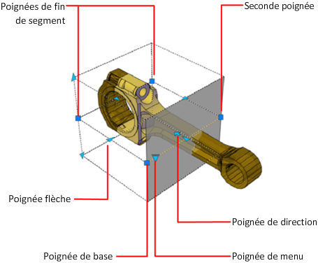

Les poignées d'objet de coupe vous permettent de déplacer et redimensionner l'objet de coupe.
 Les poignées vous permettent d'ajuster l'emplacement, la longueur, la largeur et la hauteur de la zone sécante.
-  Poignée de base. Joue le rôle de point de base pour le déplacement, la mise à l'échelle et la rotation de l'objet de coupe. Elle est toujours adjacente à la poignée de menu.
-  Seconde poignée. Fait pivoter l'objet de coupe autour de la poignée de base.
-  Poignée de menu. Affiche un menu présentant les états des objets de coupe, qui contrôlent l'affichage des informations visuelles concernant le plan de découpe.
-  Poignée de direction. Contrôle l'orientation de la visualisation de la coupe 2D. Pour inverser la direction de visualisation du plan de coupe, cliquez sur la poignée de direction.
-  Poignée flèche. Modifie l'objet de coupe en modifiant la forme et la position du plan de coupe. Seuls des mouvements orthogonaux dans le sens de la flèche sont autorisés. (Etats des limites et des volumes de coupe uniquement.)
-  Poignées de fin de segment. Etend les sommets du plan de coupe. Vous ne pouvez pas déplacer les poignées de fin de segment si cela entraîne l'intersection des segments. Les poignées de fin de segment s'affichent aux extrémités des segments raccourcis. (Etats des limites et des volumes de coupe uniquement.)
Vous ne pouvez sélectionner qu'une seule poignée d'objet de coupe à la fois.
