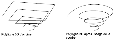

courbe Spline
Lisse une courbe B-spline 3D sur ses points de contrôle. La variable système SPLFRAME détermine la précision et l'affichage des points de contrôle de la courbe B-spline 3D, dont les courbes peuvent être calculées par approximation à l'aide de segments de ligne uniquement. Les valeurs négatives pour les segments splines sont ignorées.
Retrouver
Supprime les sommets supplémentaires insérés par une courbe de lissage ou une spline et transforme tous les segments de la polyligne en droites. Conserve les informations de tangente attribuées aux sommets de la polyligne en vue de la création de courbes de lissage. Si vous modifiez une poly­ligne lissée à l'aide d'une commande telle que COUPURE ou AJUSTER, vous ne pouvez pas utiliser l'option Redresser.
