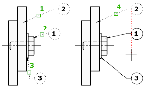

Aligne et espace les objets ligne de repère multiple sélectionnés.
Une fois les lignes de repère multiples sélectionnées, spécifiez celle sur laquelle toutes les autres doivent être alignées.
Les invites suivantes s'affichent.
Sélectionnez la ligne de repère multiple à modifier.
Spécifie les options d'alignement et d'espacement des lignes de repère multiples sélectionnées.
Espace régulièrement le contenu entre deux points sélectionnés.
Place le contenu de sorte que chacun des derniers segments des lignes de repère multiples sélectionnées sont parallèles.
Spécifie l'espacement entre les étendues du contenu des lignes de repère multiples sélectionnées.
Utilise l'espacement courant entre le contenu et la ligne de repère multiple.
