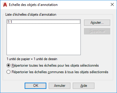

Ajoute ou supprime les échelles prises en charge pour l'objet annotatif sélectionné.
ECHELLEOBJET (commande) Trouver
Les options suivantes s'affichent.
Affiche la liste des échelles prises en charge par l'objet sélectionné.
Indique que toutes les échelles prises en charge par les objets sélectionnés sont affichées dans la liste d'échelles d'objets d'annotation.
Indique que seules les échelles prises en charge qui sont communes à tous les objets sélectionnés sont affichées dans la liste d'échelles d'objets d'annotation.
Affiche la boîte de dialogue Ajouter des échelles à l'objet.
Supprime l'échelle sélectionnée de la liste.
