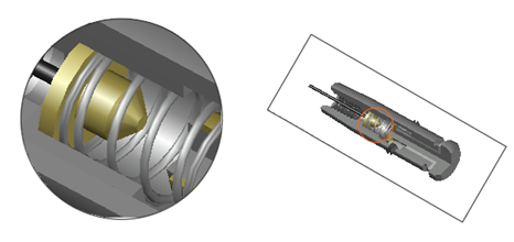

Vous arrive-t-il de vous sentir limité par la forme rectangulaire des fenêtres de présentation ? Avez-vous essayé de les créer avec des angles, en forme de cercle ou même de L ?
Voici un exemple de deux fenêtres de présentation, l'une créée à partir d'un cercle et l'autre, de la rotation d'un rectangle, ce qui peut être utile pour des dessins 2D et des modèles 3D.
Même si la création de fenêtres de présentation rectangulaires est simple, vous avez probablement déjà connu des situations où une autre forme non rectangulaire aurait été plus adaptée, notamment lorsque vous avez besoin d'un contour de délimitation irrégulière.
Cliquez sur Création de fenêtres de présentation à partir d'objets fermés pour obtenir plus d'informations, ainsi que des conseils simples pour gagner du temps avec les fenêtres de présentation non rectangulaires.
