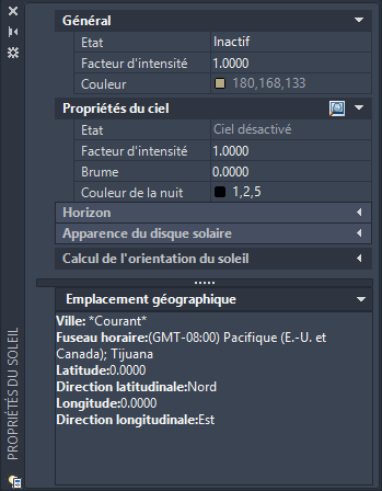

Définit et modifie les propriétés du soleil et du ciel.
PROPRSOLEIL (commande) Trouver
Les options suivantes s'affichent.
Définit les propriétés générales du soleil.
Active ou désactive le soleil. Si l'éclairage n'est pas activé dans le dessin, ce paramètre n'a aucun effet.
Définit l'intensité ou la luminosité du soleil. Les valeurs acceptées vont de 0 (pas de lumière) jusqu'au maximum. Plus la valeur est élevée, plus l'éclairage est lumineux.
Contrôle la couleur de la lumière.
Les propriétés générales du ciel sont les suivantes :
Détermine si l'illumination du ciel est calculée lors du rendu. Cette propriété n'a pas d'incidence sur l'illumination de la fenêtre ou sur l'arrière-plan. Elle rend simplement le ciel disponible en tant que source lumineuse pour le rendu. Notez qu'elle ne contrôle pas l'arrière-plan. Les valeurs sont Ciel désactivé, Ciel en arrière-plan et Ciel en arrière-plan et illumination. [Ciel désactivé] est la valeur par défaut.
Permet de magnifier l'effet de dôme de lumière. Les valeurs vont de 0.0 à MAX. [1.0] est la valeur par défaut.
Détermine la magnitude des effets d'éparpillement dans l'atmosphère. Les valeurs vont de 0.0 à 15.0. [0.0] est la valeur par défaut.
Spécifie la couleur du ciel de nuit.
Cette catégorie de propriétés concerne l'apparence et l'emplacement du plan du sol.
Détermine la position absolue du plan du sol par rapport au zéro général. Ce paramètre représentant une longueur de l'espace général, il doit être formaté dans l'unité de longueur courante. Les valeurs sont comprises entre -10.0 et +10.0, [0.0] est la valeur par défaut.
Détermine la quantité de flou entre le plan du sol et le ciel. Les valeurs vont de 0 à 10. [0.1] est la valeur par défaut.
Détermine la couleur du plan du sol.
Cette catégorie de propriétés ne concerne que l'arrière-plan. Les propriétés contrôlent l'apparence du disque solaire.
Indique la taille du disque solaire (1.0 = taille correcte).
Indique l'intensité lumineuse du soleil. Les valeurs vont de 0.0 à 25.0.
Indique l'intensité du disque solaire. Les valeurs vont de 0.0 à 25.0.
Définit l'angle du soleil.
Affiche le réglage de date courant.
Affiche le réglage d'heure courant.
Affiche le réglage courant pour le passage à l'heure d'été.
Affiche l'angle du soleil le long de l'horizon dans le sens horaire depuis le nord. Ce paramètre est en lecture seule.
Affiche l'angle du soleil verticalement par rapport à l'horizon. La valeur maximale est de 90 degrés, soit exactement au-dessus d'un point. Ce paramètre est en lecture seule.
Affiche les coordonnées de la direction du soleil. Ce paramètre est en lecture seule.
Affiche les réglages de la situation géographique courante. Cette information est en lecture seule. Lorsqu'une ville n'est pas stockée avec ses informations de latitude et de longitude, cette ville n'apparaît pas dans la liste.
