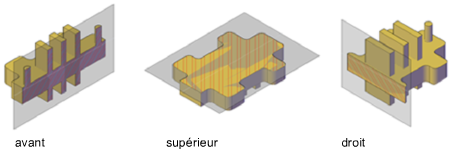

Création d'objets de coupe alignés selon une orientation orthogonale donnée du SCU courant
Vous pouvez aligner des objets de coupe selon une orientation orthographique donnée du SCU courant : avant, arrière, bas, haut, gauche ou droite.
 .  Trouver
.  Trouver Le nouvel objet de coupe passe par le centre de l'étendue 3D de tous les objets 3D du dessin. Il est placé sur le plan orthogonal sélectionné. La coupe 3D est activée.
