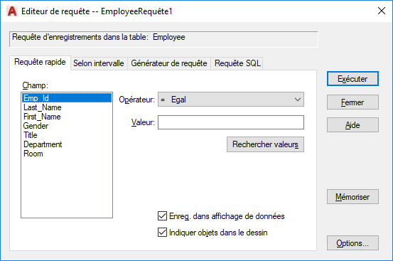

Permet de développer des requêtes simples reposant sur un seul champ de base de données, un seul opérateur et une seule valeur.
Les options suivantes s'affichent.
Répertorie les champs de la table de base de données courante ; vous pouvez sélectionner celui à appliquer à la requête.
Affiche la liste des opérateurs disponibles et applicables à la requête.
Indique la valeur du champ qui vous sert à créer votre requête.
Renvoie, dans la boîte de dialogue Valeurs des colonnes, à partir de la table de base de données, la liste de toutes les valeurs du champ spécifié; choisissez la valeur qui vous intéresse.
Répertorie, dans la fenêtre Affichage des données, les enregistrements qui répondent à vos critères de recherche.
Répertorie les objets liés qui correspondent à vos critères de recherche dans le dessin courant.
Lance la requête terminée et ferme la boîte de dialogue.
Ferme la boîte de dialogue sans exécuter la requête.
Enregistre la requête avec le dessin courant.
Ouvre la boîte de dialogue Affichage des données et Options de requête.
