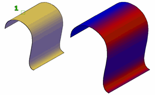

-  Analyse par zébrures. Vérifie la continuité des surfaces par projection de lignes parallèles sur le modèle.
-  Analyse des courbures.Evalue les zones de courbures de surface basses et élevées par affichage d'un dégradé de couleur.
- Analyse de dépouille.  Vérifie si un modèle possède une dépouille appropriée entre la pièce et le moule.
