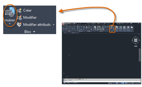

  - Cliquez sur Insérer dans l'onglet Début et cliquez sur Blocs dans Autres dessins. La commande PALETTEBLOCS se lance alors.

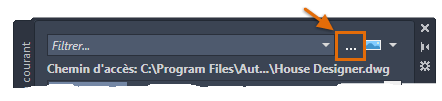

- Dans la partie supérieure de la palette des blocs, cliquez sur la commande Parcourir afin d'ouvrir la boîte de dialogue Sélectionner un fichier dessin.

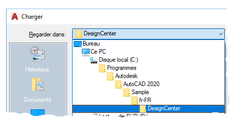

- Accédez au dossier DesignCenter, où de nombreux exemples de dessin sont stockés.

Pour spécifier un autre fichier dessin, utilisez la commande Parcourir, comme précédemment.

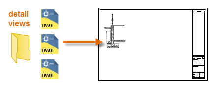

   Dans l'exemple suivant, un fichier de dessin est inséré dans le dessin courant pour fournir une vue de détail standard.

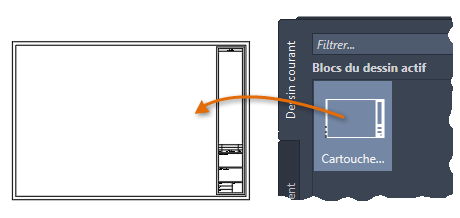

  Des cartouches et des cadres de dessin personnalisés sont également créés sous forme de fichiers dessin pouvant être insérés ultérieurement ou inclus dans des fichiers gabarit de dessin. Voici un exemple :
