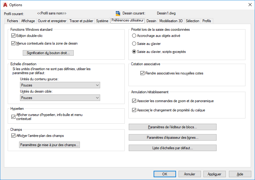

OPTIONS (commande) Trouver
Les options suivantes s'affichent.
Gère le comportement de la frappe de touche et du clic avec le bouton droit.
Contrôle le comportement de l'édition double-clic dans la zone de dessin
(variable système DBLCLKEDIT)
Indique si les menus contextuels des modes Défaut, Edition et Commande sont disponibles dans la zone de dessin.
(Variable système SHORTCUTMENU.)
Si cette option est désactivée, cliquer avec le bouton droit de la souris revient à appuyer sur ENTREE.
Affiche la boîte de dialogue Personnalisation du bouton droit de la souris. Cette boîte de dialogue permet de compléter la définition des menu contextuel dans l'option Zone de dessin (Variable système SHORTCUTMENU.)
Détermine l'échelle par défaut pour l'insertion de blocs et de dessins dans un dessin.
Définit la valeur des unités de contenu sources lorsque UnitésIns est définie sur 0.
(Variable système INSUNITSDEFSOURCE)
Si vous choisissez Non indiqué - Sans unités, l'objet n'est pas mis à l'échelle lors de son insertion.
Définit la valeur des unités de dessin cibles lorsque UnitésIns est définie sur 0.
(Variable système INSUNITSDEFTARGET)
Définit les préférences liées aux champs.
Détermine si les champs sont affichés avec un arrière-plan gris.
(Variable système FIELDDISPLAY)
Si cette option est désélectionnée, les champs sont affichés avec le même arrière-plan que tout autre texte
Affiche la boîte de dialogue Paramètres de mise à jour des champs. (variable système FIELDEVAL)
Contrôle si les coordonnées entrées sur la ligne de commande remplacent les accrochages aux objets actifs.
(Variable système OSNAPCOORD)
Indique que l'accrochage aux objets actifs ne tient jamais compte des coordonnées spécifiques. (variable système OSNAPCOORD = 0)
Indique que la saisie de coordonnées remplace toujours les accrochages aux objets actifs. (variable système OSNAPCOORD = 1)
Indique que la saisie des coordonnées remplace les accrochages aux objets actifs, sauf dans les scripts. (variable système OSNAPCOORD = 2)
Détermine si le système crée des objets de cotes associatives ou des objets de cotes non associatives hérités.
Crée des cotes associatives qui ajustent automatiquement leur emplacement, leur orientation et leurs valeurs de mesure lorsque les objets géométriques qui leur sont associés sont modifiés (variable système DIMASSOC)
Détermine les paramètres liés aux propriétés d'affichage des hyperliens.
Contrôle l'affichage du curseur, des info-bulles et du menu contextuel de l'hyperlien.
(Commande OPTIONSHYPERLIEN)
Le menu contextuel propose des options supplémentaires d'hyperlien lorsque vous sélectionnez un objet qui contient un hyperlien, puis cliquez avec le bouton droit dans la zone de dessin.
Gère l'annulation et le rétablissement des commandes de Zoom et Panoramique.
Regroupe plusieurs commandes de zoom et de panoramique consécutives sous forme d'une seule action pour les opérations d'annulation et de rétablissement.
Regroupe les changements de propriété de calque effectués à partir du Gestionnaire des propriétés des calques.
Affiche la boîte de dialogue Paramètres de l'éditeur de blocs. Cette boîte de dialogue permet de contrôler les paramètres d'environnement de l'éditeur de blocs.
Affiche la boîte de dialogue Paramètres d'épaisseur des lignes. Cette boîte de dialogue permet de définir des options d'épaisseur des lignes, telles que les propriétés d'affichage et les valeurs par défaut, ainsi que l'épaisseur des lignes courante.
Affiche la boîte de dialogue Liste d'échelles par défaut, qui permet de gérer la liste d'échelles par défaut affichée dans différentes boîtes de dialogue associées aux fenêtres de présentation et au traçage. Vous pouvez supprimer toutes les échelles personnalisées et restaurer la liste des échelles par défaut.
