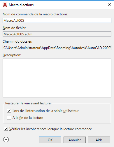

Enregistre ou annule une macro d'actions enregistrée.
ARRETACT (commande) Trouver
Vous pouvez enregistrer ou renommer la macro d'actions courante et définir son comportement de lecture. L'affichage de cette boîte de dialogue peut être supprimé par la désactivation de l'invite de saisie du nom d'une macro d'actions dans la boîte de dialogue Préférences d'enregistreur d'actions.
Les options suivantes s'affichent.
Spécifie un nom pour la macro d'actions courante. Vous pouvez entrer un nouveau nom pour remplacer celui affiché par défaut.
Affiche le nom de fichier de la macro d'actions courante.
Affiche l'emplacement dans lequel le fichier de macro d'actions courant est stocké.
Permet de fournir une description de la macro d'actions courante. La description est affichée dans une info-bulle lorsque le curseur est placé sur le noeud supérieur de la macro d'actions dans l'arborescence.
Contrôle l'affichage des options supplémentaires dans la boîte de dialogue Macro d'actions.
Définit la façon de rétablir la vue qui était utilisée avant la lecture d'une macro d'actions.
Indique si les incohérences entre l'état courant du dessin et l'état du dessin lors de l'enregistrement de la macro doivent être recherchées dans la macro d'actions.
