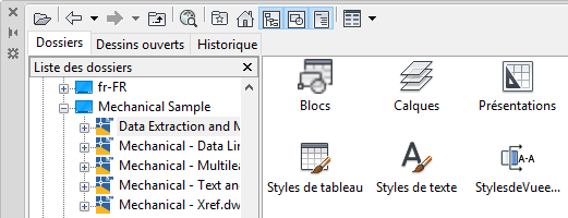

L'arborescence de la partie gauche de la fenêtre DesignCenter et les onglets DesignCenter permettent de rechercher un contenu et de le charger dans la zone de contenu.
Onglets DesignCenter
Les onglets Dossiers, Dessins ouverts et Historique sont différents moyens d'accéder au contenu.
Liste des dossiers
Sélectionnez un élément dans l'arborescence pour afficher son contenu dans la zone de contenu. Cliquez sur le signe plus (+) ou moins (-) pour afficher et masquer les autres niveaux de la hiérarchie. Vous pouvez également cliquer deux fois sur un élément pour afficher les niveaux inférieurs. Si vous cliquez avec le bouton droit de la souris sur l'arborescence, vous verrez apparaître un menu contextuel comportant plusieurs options connexes.
