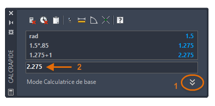

Les contrôles CalcRapide de base sont aussi simples et standard que vous pourriez l'imaginer. Dans sa version la plus simple, vous pouvez réduire la calculatrice CalcRapide à sa taille la plus compacte (1), puis saisir les nombres et les opérateurs au clavier (2).
La précision de la calculatrice est limitée à 8 ou 9 décimales, ce qui est normalement acceptable dans la plupart des cas.

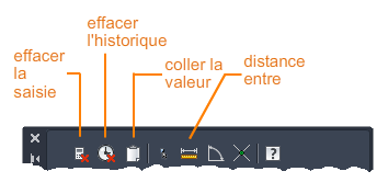

La fonction Coller la valeur est particulièrement utile, car elle permet de copier le résultat affiché par la calculatrice dans la ligne de la fenêtre de commande. Ce résultat peut être un rayon, une distance ou une valeur de décalage que vous venez de calculer.

L'option Distance entre est un moyen efficace d'obtenir la distance entre deux points et de la coller automatiquement dans CalcRapide afin d'effectuer des opérations mathématiques sur cette distance. Lorsque vous avez le résultat, cliquez sur Coller la valeur pour copier le résultat dans la ligne active de la fenêtre de commande.

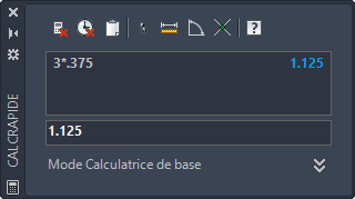

Par exemple, supposons que vous souhaitez déplacer un cercle d'une distance équivalente à 37,5 % de la cote verticale d'un rectangle.
Supposons que la distance affichée dans la zone de saisie est de 3 unités.
Une valeur de 1.125 s'affiche.
la valeur de 1.125 apparaît dans l'invite Spécifiez le point suivant.
