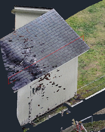

Déduit l'intersection entre deux segments planaires adjacents, et crée une ligne le long de l'arête.
  Trouver
Crée une géométrie de référence à partir d'un nuage de points.

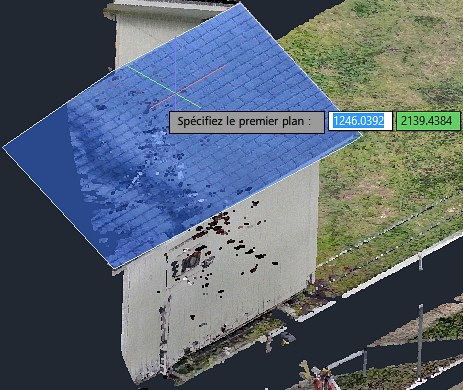

- Définir le premier plan
- Sélectionnez un segment planaire.
-  Définir le deuxième plan
- Sélectionnez un deuxième segment planaire adjacent au premier pour déduire l'arête.
 L'intersection des deux segments planaires est déduite et une ligne correspondant à l'arête est créée.
