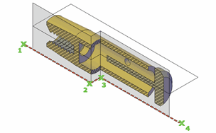

Ajoute un segment raccourci à un objet de coupe.
Il est possible d'insérer un raccourcissement (angle) dans un objet de coupe lors de sa création. Le raccourcissement se crée sur la ligne de coupe. Le segment raccourci est créé à un angle de 90 degrés par rapport à la ligne de coupe.
Les invites suivantes s'affichent.
Précise la ligne de coupe à modifier.
Indique l'emplacement du raccourcissement.
