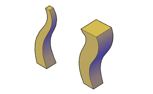

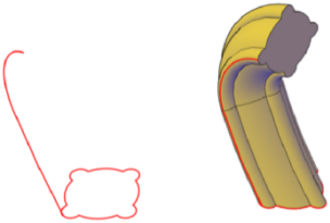

-  Spécifiez une trajectoire d'extrusion. Avec l'option Chemin, créez un solide ou une surface en spécifiant un objet qui sera la trajectoire pour le profil (forme) de l'extrusion. L'objet extrudé commence sur le plan du profil et se termine sur un plan perpendiculaire à la trajectoire, à l'extrémité de celle-ci. Pour de meilleurs résultats, utilisez les accrochages d'objets pour faire en sorte que le chemin soit sur ou dans le contour de l'objet à extruder.
 L'extrusion diffère du balayage. Lorsque vous extrudez un profil selon un chemin, le profil suit la forme du chemin, même si le chemin n'est pas sécant au profil. Le balayage offre généralement plus de contrôle et donne de meilleurs résultats.

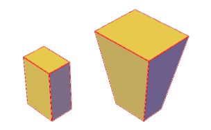

-  Angle d'extrusion. Biseauter une extrusion permet de dessiner une pièce qui requiert un angle d'extrusion spécifique, telle qu'un moule utilisé pour créer des produits en métal dans une fonderie.
