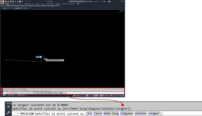

Ancrage de la fenêtre de commande
Une fenêtre de commande ancrée a la même largeur que la fenêtre de l'application. Elle s'affiche à un emplacement fixe au-dessus ou en dessous de la zone de dessin.
Faites glisser la fenêtre de commande pour activer ou désactiver l'ancrage.
La fenêtre de commande est ancrée par défaut pour les systèmes d'exploitation et thèmes Windows.
Une fenêtre de commande ancrée est fixée dans la partie supérieure ou inférieure de la zone de dessin.
Si vous déplacez ou redimensionnez la fenêtre de l'application, la fenêtre de commande conserve sa position relative.

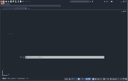

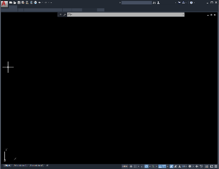

Fenêtre de commande flottante
Si la fenêtre de commande n'est pas ancrée, elle est flottante.
Vous pouvez déplacer la fenêtre flottante à l'emplacement de votre choix sur l'écran et redimensionner sa largeur et sa hauteur et sa transparence.
Masquage de la fenêtre de commande
Vous pouvez redimensionner la fenêtre de commande verticalement en faisant glisser la barre de fractionnement qui se trouve en haut ou en bas de la fenêtre. Redimensionnez la fenêtre horizontalement, faites glisser le bord droit ou gauche.
