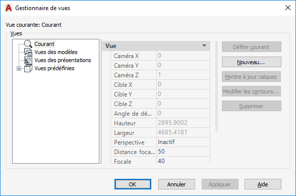

VUE (commande) Trouver
Cliquez sur une vue pour en afficher ses propriétés.
Les options suivantes s'affichent.
Affiche la liste des vues disponibles. Vous pouvez développer chaque nœud (à l'exception du nœud courant) pour afficher les vues de ce nœud.
Les propriétés suivantes sont disponibles :
Affiche le nom de la vue de caméra, de modèle ou de présentation.
Pour les vues des modèles et des présentations, affiche les catégories des vues (par exemple, Elevations ou Coupe et Détails) définies dans un dessin ou le jeu de feuilles auquel la vue sélectionnée est associée.
Pour les vues des présentations uniquement, affiche si la vue existante est associée à une fenêtre sur une feuille dans un jeu de feuilles.
Pour les vues des modèles et des présentations, affiche le nom du système de coordonnées utilisateur enregistré avec la vue existante.
Pour les vues prédéfinies, restaure le SCU associé lorsqu'une vue orthogonale est la vue courante. Cette option définit la variable système UCSORTHO.
Pour les vues prédéfinies, spécifie le système de coordonnées de base pour définir la vue orthogonale. La variable système UCSBASE détermine l'orientation des SCU orthogonaux par rapport au SCG ou aux SCU existants. La modification de cette valeur entraîne le changement de l'orientation des SCU orthogonaux prédéfinis.
Pour les vues des présentations et des modèles, spécifie si les paramètres actif/inactif du calque courant sont stockés avec la vue sélectionnée.
Indique l'échelle d'annotation enregistrée avec la vue.
Pour les vues des modèles uniquement, spécifie un style visuel à enregistrer avec la vue. Pour plus d'informations, voir la section Utilisation d'un style visuel pour afficher votre modèle.
Pour les vues des modèles dont le style visuel n'est pas défini sur Filaire 2D, spécifie le remplacement de l'arrière-plan (Solide, Gradient, Image ou Ciel & Soleil) appliqué à la vue sélectionnée. Ouvre la boîte de dialogue Arrière-plan.
Pour les vues des modèles uniquement, affiche la coupe 3D appliquée lorsque la vue est restaurée. Pour plus d'informations, voir la section PLANDECOUPE.
Pour les vues des modèles et des présentations, affiche le type de vue attribué à la vue existante.
Pour les vues des modèles et des présentations, affiche le type de transition attribué à la vue existante et est utilisé lors de la lecture de la vue.
Pour les vues des modèles et des présentations, affiche la durée de la transition attribuée à la vue existante et est utilisée lors de la lecture de la vue.
Pour les vues des modèles uniquement, affiche le mouvement attribué à la vue existante à laquelle le type de vue Cinématique est attribué.
Pour les vues des modèles et des présentations, affiche le la durée de lecture de l'animation.
Pour les vues des modèles uniquement, affiche la distance utilisée pour le type de vue Cinématique.
Pour les vues des modèles uniquement, affiche la distance à laquelle la caméra peut se déplacer vers le haut. S'applique au type de mouvement vertical ascendant.
Pour les vues des modèles uniquement, affiche la distance à laquelle la caméra peut se déplacer vers le bas. S'applique au type de mouvement vertical descendant.
Pour les vues des modèles uniquement, affiche la distance à laquelle la caméra peut se déplacer vers l'avant. S'applique au type de mouvement vertical descendant.
Pour les vues des modèles uniquement, affiche la distance à laquelle la caméra peut se déplacer vers l'arrière. S'applique au type de mouvement vertical ascendant.
Pour les vues des modèles uniquement, affiche le degré de rotation autour de l'axe Z. S'applique aux types de mouvement Visualisation et Orbite.
Pour les vues des modèles uniquement, affiche le degré de rotation autour du plan XY. S'applique aux types de mouvement Visualisation et Orbite.
Pour les vues des présentations uniquement, affiche la distance à laquelle la caméra peut effectuer un panoramique vers la gauche et vers la droite. S'applique au type de mouvement Panoramique et zoom.
Pour les vues des présentations uniquement, affiche la distance à laquelle la caméra peut effectuer un panoramique vers le haut ou vers le bas. S'applique au type de mouvement Panoramique et zoom.
Pour les vues des présentations uniquement, affiche le pourcentage de zoom avant et arrière que la caméra peut effectuer. S'applique au type de mouvement Panoramique et zoom.
Pour les vues des modèles et des présentations, affiche l'emplacement courant de la caméra.
Pour les vues des modèles uniquement, indique si la vue est verrouillée sur le centre d'intérêt. S'applique aux types de mouvements verticaux et de travelling.
Pour les vues des modèles et les vues courantes uniquement, affiche la coordonnée X de la caméra de la vue.
Pour les vues des modèles et les vues courantes uniquement, affiche la coordonnée Y de la caméra de la vue.
Pour les vues des modèles et les vues courantes uniquement, affiche la coordonnée Z de la caméra de la vue.
Pour les vues des modèles et les vues courantes uniquement, affiche la coordonnée X de la cible de la vue.
Pour les vues des modèles et les vues courantes uniquement, affiche la coordonnée Y de la cible de la vue.
Pour les vues des modèles et les vues courantes uniquement, affiche la coordonnée Z de la cible de la vue.
Affiche l'angle de rotation de la vue à l'intérieur de votre plan de visualisation, qui est un plan parallèle à l'écran de votre moniteur.
Spécifie la hauteur de la vue.
Spécifie la largeur de la vue.
Pour les vues des modèles et les vues courantes, spécifie si la vue en perspective est active.
Pour toutes les vues à l'exception des présentations, spécifie la distance focale (en millimètres). En modifiant cette valeur, le paramètre Focale est également modifié.
Pour toutes les vues à l'exception des présentations, spécifie la focale horizontale (en unités d'angle courantes). En modifiant cette valeur, le paramètre Distance focale est également modifié.
Spécifie la valeur de décalage pour le plan de délimitation avant, si la délimitation avant est activée pour la vue.
Spécifie la valeur de décalage pour le plan de délimitation arrière, si la délimitation arrière est activée pour la vue.
Définit les options de délimitation.
Restaure la vue sélectionnée.
Affiche la boîte de dialogue Propriétés de la nouvelle vue / prise de vue ou la boîte de dialogue Nouvelle vue.
Met à jour les informations de calque enregistrées avec la vue existante sélectionnée pour qu'elles correspondent à la visibilité de calque dans l'espace objet courant ou la fenêtre de présentation.
Affiche la vue sélectionnée, avec le reste de la zone de dessin présentée dans une couleur plus claire pour marquer les contours de la vue existante.
Supprime une vue sélectionnée.
