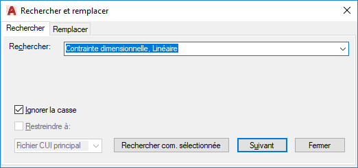

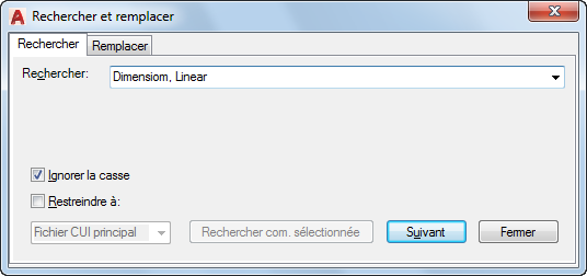

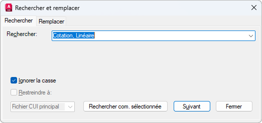

Situe et remplace des commandes ou des propriétés de commande (noms de commande, descriptions ou macros). Utilisez l'onglet Rechercher pour rechercher une chaîne de texte, et l'onglet Remplacer pour rechercher et remplacer une chaîne de texte spécifiée.
Les options suivantes s'affichent.
Affiche la chaîne recherchée que vous souhaitez situer. Si vous sélectionnez une commande dans le volet Liste des commandes, cette zone affiche cette chaîne. Vous pouvez également entrer une chaîne. Les chaînes précédentes entrées dans cette zone sont stockées dans la liste déroulante.
Situe toutes les commandes ou propriétés de commande quelle que soit leur casse (par exemple, le programme effectuera une recherche à la fois sur LIGNE et ligne).
Limite la recherche au fichier CUIx sélectionné dans la liste déroulante. Par défaut, le fichier CUIx principal ( acad.cuix pour AutoCAD ou acadlt.cuix pour AutoCAD LT) est recherché.
Situe la prochaine occurrence de la chaîne recherchée dans les zones Nom, Description ou Macros du volet Propriétés. Si vous effectuez une recherche dans le volet Liste des commandes, seuls les emplacements des commandes de la liste sont déterminés. Si vous effectuez une recherche dans l'arborescence du volet Personnalisations dans, la recherche débute dans l'arborescence et continue dans les commandes du volet Liste des commandes.
Lorsqu'une commande est sélectionnée dans le volet Liste des commandes, situe le prochain élément d'interface dans l'arborescence référençant la commande sélectionnée.
Affiche la chaîne qui va remplacer la chaîne recherchée.
Remplace une occurrence unique de la chaîne recherchée. Dans la boîte de dialogue Personnaliser interface utilisateur, l'emplacement de la chaîne recherchée est affiché dans le volet Liste des commandes, l'arborescence et le volet Propriétés.
Remplace toutes les occurrences de la chaîne recherchée. Cette opération est irréversible.
