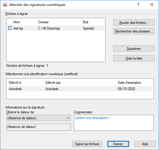

Attache des signatures numériques aux fichiers indiqués.
Menu Démarrer (Windows)  Tous les programmes
 Tous les programmes  Autodesk
 Autodesk  <Nom du produit AutoCAD>
 <Nom du produit AutoCAD>  Attacher des signatures numériques.
Répertorie les noms des fichiers à signer, le dossier dans lequel se trouve chaque fichier et l'état courant du fichier.
Ouvre la boîte de dialogue Sélectionner un fichier dans laquelle vous sélectionnez les fichiers auxquels joindre une signature numérique.
Ouvre la boîte de dialogue Recherche de dossiers, qui permet de rechercher des fichiers dans le dossier indiqué.
Supprime les fichiers sélectionnés de la liste Fichiers à signer.
Supprime tous les fichiers de la liste Fichiers à signer.
Affiche le nombre de fichiers que le programme Attacher des signatures numériques va tenter de signer.
Affiche la liste des ID numériques que vous pouvez utiliser pour signer les fichiers. Comprend des informations sur la société ou la personne à qui l'ID numérique a été fourni, le fournisseur de l'ID et sa date d'expiration.
Fournit une série de services d'horodatage que vous pouvez utiliser pour dater la signature numérique, et affiche l'état de la connexion au serveur de temps et une zone de commentaires dans laquelle vous pouvez noter des informations concernant la signature ou les fichiers que vous signez.
Fournit une série de serveurs de temps que vous pouvez utiliser pour dater la signature numérique et affiche l'état de la connexion au serveur de temps.
Affiche l'état (L'heure du serveur a été obtenue ou Impossible d'obtenir l'heure du serveur) de la connexion au service de temps.
Fournit une zone dans laquelle vous pouvez noter des informations sur la signature numérique ou sur les fichiers signés.
Joint une signature numérique à tous les fichiers répertoriés dans la boîte de dialogue.
