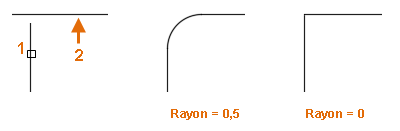

Le rayon du raccord détermine la taille de l'arc créé par la commande RACCORD, qui connecte deux objets sélectionnés ou les segments d'une polyligne 2D. Ce rayon de raccord s'applique à tous les nouveaux raccords jusqu'à ce que vous le modifiiez.
   .   Trouver
 .   Trouver Une fois le rayon de raccord défini, sélectionnez les objets ou les segments de ligne qui définissent les points de tangence de l'arc obtenu ou appuyez sur ENTREE pour mettre fin à la commande.
