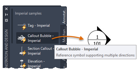

Voici un exemple où l'utilisateur fait glisser, clique et place une bulle de légende depuis l'onglet Annotation.

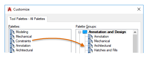

Groupes de palettes
Pour organiser et réduire le nombre de palettes d'outils de la fenêtre des palettes d'outils, vous pouvez définir et afficher des groupes de palettes d'outils. Un groupe de palettes d'outils limite le nombre de palettes affiché dans la fenêtre Palettes d'outils. L'option Personnaliser les palettes fournit des options permettant de créer et d'organiser les groupes de palettes d'outils.
Par exemple, vous pouvez faire glisser une palette se trouvant dans la liste située dans le volet de gauche, sous un groupe dans le volet de droite.
