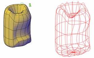

Crée la géométrie filaire à partir des arêtes d'un solide, d'une surface, d'un maillage, d'une région ou d'un sous-objet 3D.
A l'aide de la commande XARETES, vous pouvez créer une géométrie filaire en extrayant toutes les arêtes des objets suivants :
Pour sélectionner des faces, des arêtes et des objets de composant, maintenez enfoncée la touche Ctrl. Répétez l'opération si nécessaire. Les objets tels que les lignes, les arcs, les splines ou les polylignes 3D sont créés le long des arêtes des objets ou sous-objets sélectionnés.
