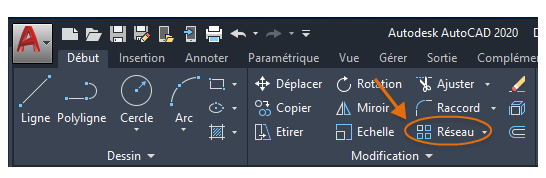

  1. Cliquez sur l'onglet Début > groupe de fonctions Modification > Réseau rectangulaire.
  2. Sélectionnez les objets à mettre en réseau, dans ce cas le rectangle, puis appuyez sur la touche Entrée.

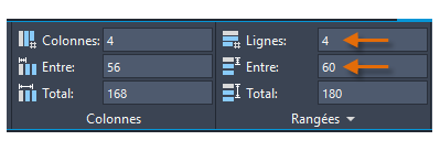

  3. Modifiez les valeurs du réseau en utilisant les options de l'onglet contextuel du ruban du réseau.
    Les résultats peuvent être facilement modifiés de manière itérative en changeant les valeurs des colonnes, des lignes et les distances entre les lignes et les colonnes.

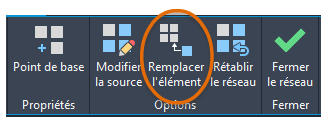

  1. Sélectionnez l'objet de réseau et cliquez sur Remplacer l'élément à partir de l'onglet contextuel du ruban de réseau.
  2. Sélectionnez la nouvelle géométrie (1, 2) et appuyez sur la touche Entrée.

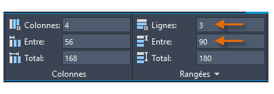

  5. Avec le réseau toujours sélectionné, vous pouvez ajuster les valeurs dans l'onglet contextuel du ruban de réseau. Dans ce cas, choisissez 3 lignes et la valeur 90 pour la distance Entre sous Lignes. Appuyez sur Entrée pour mettre à jour le réseau.
Voici le résultat final de l'opération de remplacement d'élément.
