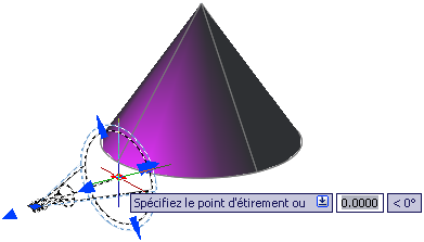

Propriétés d'une source dirigée : impact lumineux et déperdition
 Lorsque la lumière d'une source dirigée atteint une surface, la zone d'illumination maximale est entourée d'une zone moins intense.
-  Angle de conicité de l'impact lumineux. Définit la partie la plus éclairée d'un faisceau de lumière. Egalement désigné sous le terme angle du faisceau.
-  Angle de conicité de la déperdition. Définit le cône intégral de lumière. Egalement désigné sous le terme angle du champ.
-  Zone de déclin rapide. Il s'agit de la région entre les angles de déperdition et d'impact lumineux.
Plus la différence entre ces deux angles est marquée, plus le contour du faisceau de lumière est flou. Si les angles d'impact lumineux et de déperdition sont presque égaux, l'arête du faisceau lumineux est nette. Les deux valeurs peuvent varier de 0 à 160 degrés. Vous pouvez également ajuster ces valeurs directement à l'aide des poignées d'impact lumineux et de déperdition.
