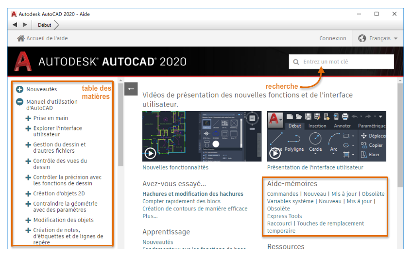

Commençons par accéder au système d'aide. Contrairement à de nombreux autres produits, l'aide d'AutoCAD est contextuelle, ce qui signifie qu'elle dépend de ce que vous êtes en train de faire. Vous pouvez appuyer sur la touche F1 dans les situations suivantes :
Il existe trois zones principales dans la page d'accueil de l'aide :

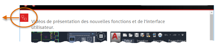

Remarque : Si vous ne voyez pas le volet de gauche contenant la table des matières, vous pouvez élargir la fenêtre d'aide ou cliquer sur le bouton rouge.

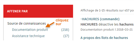

  2. Sous AFFINER PAR, cliquez sur Documentation produit.
    Cette action réduit les sources de connaissances à un élément : Documentation produit. Cette action permet de réduire le nombre de résultats à 218.

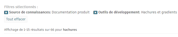

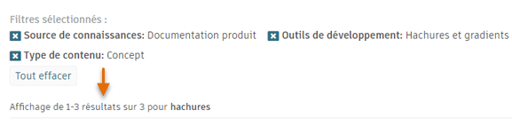

  3. Ensuite, faites défiler la liste des filtres vers le bas jusqu'à Outils de développement et cliquez sur Hachures et gradients. Cette action réduit le nombre de résultats à 66.
    Chaque fois que vous cliquez sur un filtre, il est ajouté dans le volet de droite.
  4. Dans le volet de gauche, sous Type de contenu, cliquez sur Concept.
    Ensuite, lorsque vous consultez le volet de droite, vous remarquez qu'il ne reste plus que 3 rubriques.
    Vous pouvez effacer individuellement les filtres sélectionnés dans la liste, ou tous les effacer si vous voulez en remplacer un ou plusieurs. Bien que plusieurs clics soient nécessaires pour indiquer votre recherche, cette méthode est bien plus efficace que de parcourir un grand nombre de rubriques qui ne correspondent pas à ce que vous cherchez.
  5. Essayez de supprimer les filtres un par un en cliquant sur le symbole [x] en regard de leur nom, puis remplacez-les par d'autres filtres. Lorsque vous avez terminé, rétablissez les trois filtres affichés à l'étape précédente.

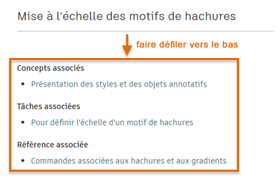

  8. Dans le volet de droite, faites défiler jusqu'en bas de la rubrique. Notez les trois types de liens : Concepts associés, Tâches associées et Référence associée.
    Il s'agit des trois types d'informations généraux : descriptions conceptuelles, tâches échelonnées et liens vers des commandes connexes et des variables système.

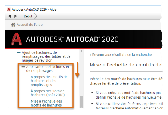

  9. Ensuite, dans le volet de gauche, faites défiler vers le bas dans la table des matières.
    Vous remarquerez que la table des matières est automatiquement développée pour afficher les principales rubriques Concept liées aux hachures et remplissages.
    Vous pouvez utiliser la table des matières pour afficher la liste des rubriques étroitement liées aux hachures, ou l'utiliser pour naviguer vers une zone d'intérêt.
  10. Cliquez sur la rubrique A propos des motifs de hachures et des remplissages et parcourez la rubrique dans le volet de droite.

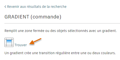

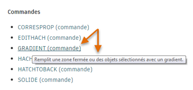

  12. Dans la liste des commandes, cliquez sur GRADIENT (commande).
    Si vous n'êtes pas sûr de l'action d'une commande, survolez le lien avec le curseur pour afficher une info-bulle descriptive.

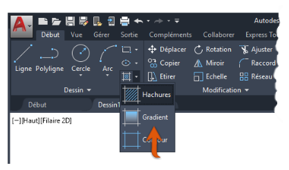

  13. Déplacez la fenêtre d'aide pour qu'elle ne recouvre pas le ruban d'AutoCAD. Ensuite, dans la rubrique Gradient, cliquez sur le lien de recherche affiché en dessous.
    Le ruban s'ouvre dans l'onglet approprié et affiche une flèche flottante qui indique l'emplacement de la commande.
Si vous connaissez déjà le nom de la commande, vous pouvez y accéder rapidement dans la page d'accueil de l'aide, sous Aide-mémoires. Suivez ces étapes pour accéder directement à une commande.

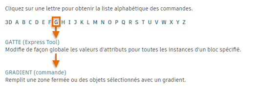

  2. Dans le volet de droite, cliquez sur l'onglet Commandes.
  3. Cliquez sur la lettre G pour afficher la liste des commandes et faites défiler vers le bas pour afficher le lien vers la commande Gradient.
