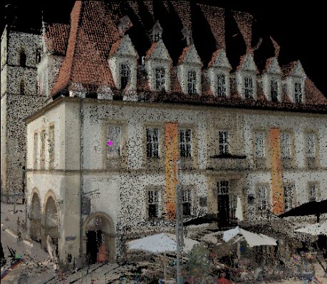

-  Couleur de numérisation (RVB).Applique un style à chaque point en fonction des couleurs de numérisation d'origine.
- Couleur de l'objet Applique un style à chaque point en fonction de la propriété de couleur de l'objet de nuage de points. Remarque : La couleur de l'objet peut varier en fonction des paramètres d'éclairage et selon que les informations sur les normales sont enregistrées ou non avec les points.

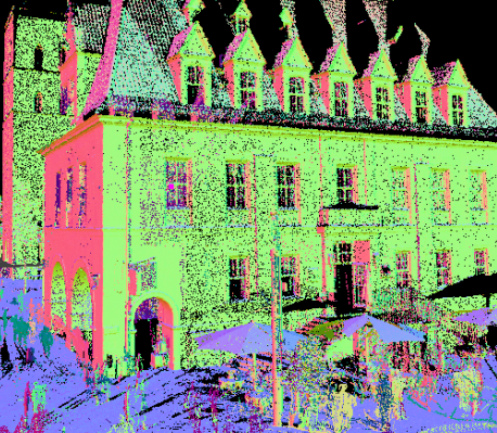

- Normal.Applique un style à chaque point en fonction de la direction de la normale du point selon un schéma de couleurs par défaut qui n'est pas modifiable. Lorsqu'un nuage de points est capturé lors de la numérisation, un vecteur de direction de normale peut être calculé pour chaque point en fonction des points avoisinants. De cette manière, le logiciel du scanner déduit des surfaces planes ou incurvées (la normale d'un point est alors un vecteur perpendiculaire au plan ou à la surface incurvée déduite). En utilisant les couleurs intégrées attribuées aux directions X, Y et Z du nuage de points, la stylisation des normales attribue une de ces couleurs à chaque point en fonction de la direction de la normale de ce point. Plus la normale est proche de la direction X, Y ou Z dans le dessin, plus la couleur du point est proche de la couleur affectée à cet axe.

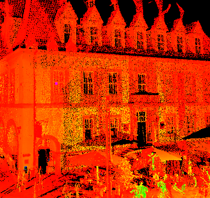

- Intensité.Applique un style à chaque point en fonction de la valeur d'intensité de retour de l'impulsion laser. Les scanners identifient une valeur d'intensité pour chaque point au cours de la numérisation. L'intensité est une mesure de la réflectivité du point, qui peuvent varier en fonction de la couleur, de la texture de surface, de l'angle de surface et de l'environnement.

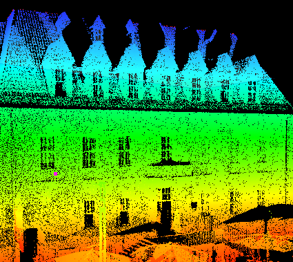

- Elévation. Applique un style à chaque point en fonction de sa valeur Z.

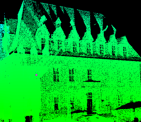

- Classification. Applique un style à chaque point en fonction de sa classification LAS standard (telle que définie par l'American Society of Photogrammetry and Remote Sensing). Le logiciel du scanner qui effectue le post-traitement des fichiers de numérisation permet aux utilisateurs d'affecter une classification à chaque point (par exemple, sol, bâtiment, eau, végétation, routes et fils de transmission).
