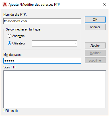

Définit les sites FTP que vous pouvez parcourir dans les boîtes de dialogue standard de sélection de fichiers.
OUVRIR (commande) Trouver
Pour parcourir les sites que vous ajoutez, choisissez FTP dans l'arborescence de la boîte de dialogue standard de sélection de fichiers.
Pour accéder à la boîte de dialogue Ajouter/Modifier des adresses FTP, sélectionnez Outils  Ajouter/Modifier adresses FTP dans une boîte de dialogue standard de sélection de fichiers.
Les options suivantes s'affichent.
Indique le nom du site FTP (par exemple, ftp.autodesk.com).
Spécifie si la connexion au site FTP doit être anonyme ou employer un nom d'utilisateur spécifique.
Vous connecte au site FTP en tant qu'utilisateur anonyme. Si le site FTP ne permet pas d'effectuer des connexions anonymes, sélectionnez l'option Utilisateur et entrez un nom d'utilisateur correct.
Vous connecte au site FTP sous le nom d'utilisateur spécifié.
Spécifie le mot de passe à utiliser pour établir une connexion au site FTP.
Ajoute un nouveau site à la liste des adresses FTP disponibles dans les boîtes de dialogue standard de sélection de fichiers.
Modifie le site FTP sélectionné pour utiliser le nom de site, le nom de connexion et le mot de passe spécifiés.
Supprime le site sélectionné de la liste des adresses FTP disponibles dans les boîtes de dialogue standard de sélection de fichiers.
Répertorie les sites FTP disponibles dans la liste des emplacements de toutes les boîtes de dialogue standard de sélection de fichiers.
Affiche l'URL du site FTP sélectionné.
