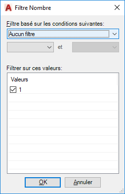

EXTRACTDONNEES (commande) Trouver :
Les options suivantes s'affichent.
Affiche les conditions en fonction du type de données de la colonne sélectionnée.
Spécifie la première condition.
Disponible lorsque le filtre spécifié utilise deux conditions.
Affiche la liste de valeurs en fonction du type de données à filtrer. Les filtres pour les données numériques incluent : Egal à, Entre, etc. Les filtres pour les données textuelles incluent : Egal à, Différent de, Contient et Commence par.
