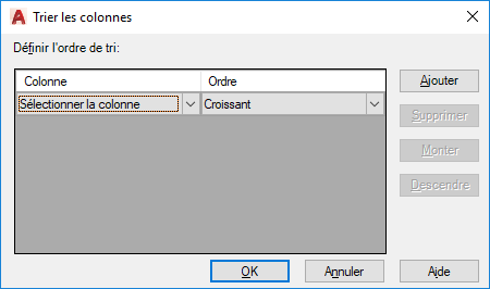

EXTRACTDONNEES (commande) Trouver :
Les options suivantes s'affichent.
Indique l'ordre de tri des colonnes. La section Colonne contient des noms de colonne de la page Affinage des données.
Ajoute un nouveau critère de tri à la liste Colonne.
Supprime les critères de tri actuellement sélectionnés.
Déplace l'élément sélectionné en haut de la liste.
Déplace l'élément sélectionné en bas de la liste.
