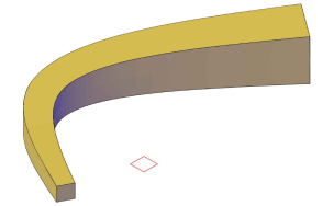

Créez une surface ou un solide 3D par balayage d'un profil le long d'une trajectoire.

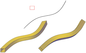

 La commande BALAYAGE crée un solide ou une surface par prolongement d'une forme de profil (l'objet qui est balayé) le long de la trajectoire spécifiée. Si vous balayez un profil le long d'une trajectoire, le profil est déplacé et aligné normalement (perpendiculairement) par rapport à la trajectoire. Les profils ouverts créent des surfaces tandis que les courbes fermées créent des solides ou des surfaces.
Vous pouvez balayer plusieurs objets profil le long d'une trajectoire.

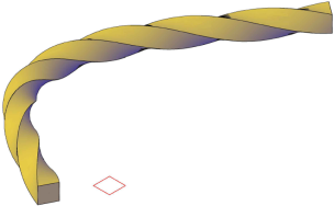

-  Echelle. spécifiez une valeur qui permet de modifier la taille de l'objet du début à la fin du balayage. Entrez une expression mathématique pour contraindre l'échelle de l'objet.
-  Basculement.Lorsque vous indiquez un angle de basculement, l'objet pivote le long de la longueur du profil. Entrez une expression mathématique pour contraindre l'angle de basculement de l'objet.
