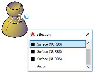

Dans les vues 3D, certains objets ou sous-objets (faces, arêtes et sommets) peuvent être masqués par d'autres éléments de la géométrie. Vous pouvez appuyer sur Ctrl+Espace pour naviguer dans les sous-objets masqués jusqu'à ce que l'objet de votre choix soit mis en surbrillance.
Par exemple, lorsque vous sélectionnez des faces sur une boîte solide 3D, la face de premier plan est détectée en premier. Pour parcourir les faces masquées, appuyez à plusieurs reprises sur les touches Ctrl + Espace. Lorsque la face de votre choix est mise en surbrillance, maintenez la touche Ctrl enfoncée, puis sélectionnez la face.
Pour rechercher des sous-objets masqués, vous pouvez activer la zone de liste Cycle de sélection dans l'onglet du même nom de la boîte de dialogue Paramètres de dessin. Vous pouvez ensuite sélectionner un sous-objet en le sélectionnant dans une liste.
