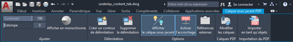

Affiche des options de modification des calques sous-jacents PDF.
Les options suivantes s'affichent.
Lorsque vous sélectionnez un calque sous-jacent PDF, l'onglet contextuel PDF s'affiche sur le ruban.
Gère le contraste et l'estompage du calque sous-jacent.
Gère l'aspect du dessin au trait. Plus la valeur est élevée, plus le dessin au trait apparaît clair dans le calque sous-jacent.
Affiche en noir et blanc le calque sous-jacent.
Supprime l'ancien contour de délimitation (le cas échéant) et en crée un nouveau.
Supprime le contour de délimitation.
Masque ou affiche le calque sous-jacent.
Détermine si l'accrochage aux objets est actif pour la géométrie du calque sous-jacent.
