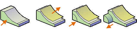

Plusieurs outils sont disponibles pour modifier les faces d'un modèle solide.
 Par exemple, vous pouvez effectuer des opérations telles que les suivantes :
- Modifier la couleur d'une face sélectionnée (commande EDITSOLIDE)
- Copier une face sélectionnée pour lui apporter des modifications supplémentaires ou l'utiliser dans un autre solide (commande EDITSOLIDE)
- Graver une face avec un objet qui sous-divise la face pour obtenir des couleurs ou des extrusions distinctes (commande GRAVER)
- Extruder une face (commande APPTIRER)
