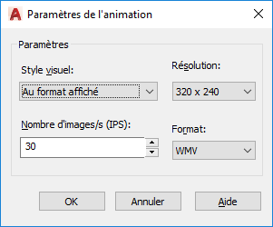

Spécifie les paramètres d'enregistrement d'une animation de navigation 3D.
OPTIONS (commande) Trouver :
Les options suivantes s'affichent.
Détermine les paramètres d'un fichier d'animation.
Affiche la liste des styles visuels et des valeurs prédéfinies de rendu que vous pouvez appliquer au fichier d'animation.
Affiche une liste de résolutions. La valeur par défaut est 320 x 240.
Spécifie un nombre d'images (par secondes). Les valeurs sont comprises entre 1 et 60. La valeur par défaut est 30.
Affiche une liste de formats de sortie d'animation. Les formats AVI, MPG, WMV et MOV sont disponibles.
