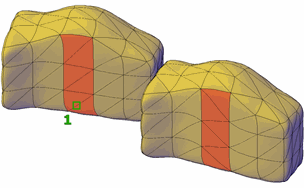

Fait pivoter l'arête adjacente de deux faces maillées triangulaires.
Vous pouvez faire pivoter l'arête qui joint deux faces de maillage triangulaires pour modifier leur forme. L'arête partagée par les faces sélectionnées pivote pour couper le sommet de chaque face.
Les invites suivantes s'affichent.
Indique l'une des deux faces à modifier. Cliquez sur une face de maillage triangulaire.
Indique la seconde face à modifier. Cliquez sur une face de maillage triangulaire près de la première face sélectionnée.
