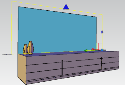

Utilisation du gizmo de mappage pour ajuster la texture
 Si vous devez effectuer des ajustements supplémentaires à un mappage de matériau, vous pouvez utiliser le gizmo de mappage pour déplacer ou faire pivoter le mappage de la texture sur l'objet. Pour l'afficher, sélectionnez un objet doté d'une texture et entrez TEXTUREMATERIAU.
Ajustez, déplacez et faites pivoter la texture en faisant glisser les axes du gizmo.
