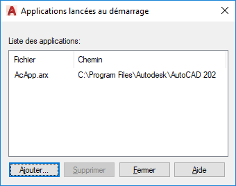

Ajoute et supprime des fichiers d'application dans la liste des applications lancées au démarrage. Il s'agit des applications qui sont chargées automatiquement chaque fois que vous démarrez AutoCAD.
APPLOAD (commande) Trouver: contenu
Les options suivantes s'affichent.
Affiche la liste des fichiers d'application à charger au démarrage (classés par ordre alphabétique).
Affiche la boîte de dialogue Ajouter fichier aux applications lancées au démarrage. Vous pouvez utiliser cette boîte de dialogue pour sélectionner des fichiers à ajouter aux applications lancées au démarrage.
Supprime les fichiers sélectionnés des applications lancées au démarrage.
