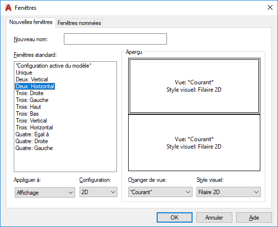

Les options disponibles varient selon que vous configurez des fenêtres de l'espace objet (sur la présentation Objet) ou des fenêtres de présentation (sur une présentation (espace papier) existante).
Onglets pour les fenêtres de l'espace objet : Nouvelles fenêtres - Espace objet, Fenêtres existantes - Espace objet
Onglet pour les fenêtres de présentation : Nouvelles fenêtres - Présentations, Fenêtres existantes - Présentations
Il est important de créer des fenêtres de présentations avec le calque. Lorsque vous êtes prêt à sortir votre dessin, vous pouvez désactiver le calque et sortir la présentation sans les contours des fenêtres de présentation.
Les options suivantes s'affichent.
Nomme la configuration de fenêtres de l'espace objet. Si vous n'indiquez pas de nom, la configuration de fenêtres est appliquée, mais pas enregistrée. Si une configuration de fenêtres n'est pas enregistrée, elle ne peut pas être utilisée dans une présentation.
Affiche la liste des fenêtrages standard, y compris COURANT (fenêtrage courant), et les définit.
Affiche un aperçu de la configuration de fenêtres que vous sélectionnez et des vues par défaut affectées à chaque fenêtre de la configuration.
Applique la configuration de fenêtres de l'espace objet à l'écran entier ou à la fenêtre courante.
Indique une configuration 2D ou 3D. Si vous sélectionnez l'option 2D, le nouveau fenêtrage est initialement créé avec la vue courante dans toutes les fenêtres. Si vous sélectionnez l'option 3D, un ensemble de vues 3D orthogonales standard est appliqué aux fenêtres de la configuration.
Dans la fenêtre sélectionnée, remplace la vue par celle choisie dans la liste. Vous pouvez choisir une vue existante ou, si vous avez activé la configuration 3D, la sélectionner dans la liste des vues standard. Utilisez la zone d'aperçu pour visualiser les choix.
Applique un style visuel à la fenêtre. Tous les styles visuels disponibles sont affichés.

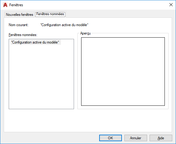

Répertorie toutes les configurations de fenêtre du modèle enregistré dans le dessin.
Affiche le nom du fenêtrage courant.
