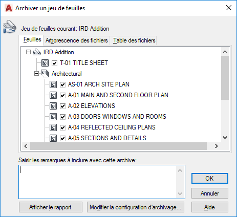

L'onglet Feuilles répertorie les feuilles à inclure dans le module d'archive dans l'ordre des feuilles et conformément à l'organisation du sous-jeu. L'onglet Arborescence des fichiers répertorie les fichiers à inclure dans le module au format d'une arborescence hiérarchique. L'onglet Table des fichiers affiche les fichiers à inclure dans le module au format d'une table.
Le nom de tous les fichiers à inclure dans le module d'archive est coché. Pour supprimer un fichier du module d'archive, sélectionnez la case à cocher correspondante. Cliquez avec le bouton droit dans la zone d'affichage des fichiers pour afficher un menu contextuel permettant d'effacer toutes les coches des fichiers ou de cocher tous les fichiers.

Répertorie les feuilles à inclure dans le module d'archive dans l'ordre des feuilles et conformément à l'organisation du sous-jeu. Un jeu de feuilles doit être ouvert dans le gestionnaire du jeu de feuilles. Vous pouvez sélectionner la commande Archiver dans le menu contextuel qui s'affiche lorsque vous cliquez avec le bouton droit de la souris sur le noeud du jeu de feuilles de premier niveau. Vous pouvez également entrer ARCHIVER sur la ligne de commande.

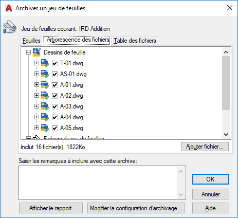

Répertorie les fichiers à inclure dans le module d'archive dans un format d'arborescence hiérarchique. Par défaut, tous les fichiers associés au dessin courant (tels que les fichiers externes, les styles de tracé et les polices) sont listés. Vous pouvez ajouter des fichiers au module d'archive ou supprimer des fichiers existants. Les fichiers associés qui sont référencés par des URL ne sont pas inclus dans le module d'archive.

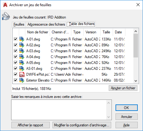

Répertorie les fichiers à inclure dans le module d'archive dans un format de table. Par défaut, tous les fichiers associés au dessin courant (tels que les fichiers externes, les styles de tracé et les polices) sont listés. Vous pouvez ajouter des fichiers au module d'archive ou supprimer des fichiers existants. Les fichiers associés qui sont référencés par des URL ne sont pas inclus dans le module d'archive.
Ouvre une boîte de dialogue de sélection de fichiers standard, qui permet de sélectionner un fichier supplémentaire à inclure dans le module d'archive. Ce bouton est disponible dans les onglets Arborescence des fichiers et Table des fichiers.
