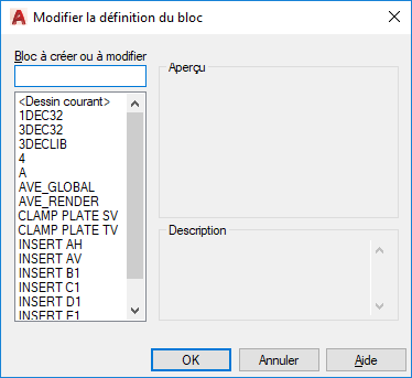

Les options suivantes s'affichent.
Spécifie le nouveau nom sous lequel enregistrer une copie de la définition de bloc courante.
Affiche la liste des définitions de bloc enregistrées dans le dessin courant.
Affiche un aperçu de la définition de bloc sélectionnée.
Affiche la description enregistrée avec la définition de bloc.
Enregistre la définition de bloc en tant que fichier de dessin. Si vous sélectionnez un fichier de dessin existant, le fichier enregistré est remplacé. Par défaut, le nom de bloc spécifié est considéré comme le nom du fichier de dessin.
