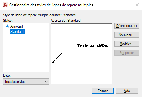

STYLELIGNEDEREPMULT (commande) Trouver
Ils définissent le format des lignes de guidage, des lignes de repère, des pointes de flèche et le contenu.
Vous pouvez créer, modifier et supprimer ces styles.
Les options suivantes s'affichent.
Affiche le nom du style que vous créez. Le style par défaut est Standard.
Affiche la liste des styles. Le style courant est en surbrillance.
Gère le contenu de la liste Styles. Cliquez sur Tous les styles pour afficher tous les styles disponibles dans le dessin. Cliquez sur Styles en cours d'utilisation pour afficher uniquement les styles qui sont référencés dans le dessin actif.
Affiche une image d'aperçu du style sélectionné dans la liste Styles.
Définit le style sélectionné dans la liste Styles comme étant le style actif. Dès lors, toutes les nouvelles lignes de repère multiples créées utilisent ce style.
Affiche la boîte de dialogue Créer un style de ligne de repère multiple, qui permet de définir de nouveaux styles.
Affiche la boîte de dialogue Modifier le style de ligne de repère multiple, qui permet de modifier les styles.
Supprime le style sélectionné dans la liste Styles. Vous ne pouvez pas supprimer le style en cours d'utilisation dans le dessin.
