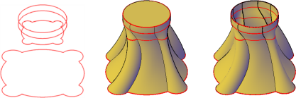

Créez un solide ou une surface 3D en lissant un profil sur un groupe de deux profils de coupe ou plus.
 Les profils de coupe définissent la forme de l'objet solide obtenu.
Les profils de coupe peuvent être des courbes ouvertes ou fermées. Les courbes ouvertes créent des surfaces tandis que les courbes fermées créent des solides ou des surfaces.
Options de lissage
-  Mode. Indique si le lissage crée une surface ou un solide.
-  Profils de coupe. Sélectionnez une série de profils de coupe pour définir la forme du nouvel objet 3D.  Objets de lissage dotés de paramètres de coupe différents

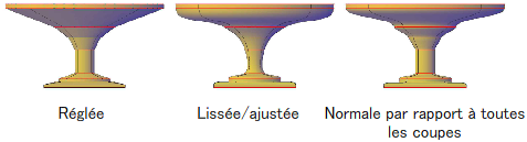

Lorsque vous créez un objet lissé, vous pouvez ajuster sa forme en spécifiant la manière dont le profil traverse les coupes (par exemple, une courbe lisse ou aiguë). Vous pouvez également modifier les paramètres ultérieurement dans la palette Propriétés.

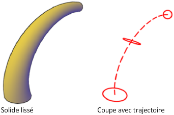

-  Trajectoires. Spécifiez une trajectoire pour l'opération de lissage afin d'avoir un contrôle sur la forme de l'objet lissé. Pour de meilleurs résultats, entamez la courbe de la trajectoire sur le plan de la première coupe et terminez-la sur celui de la dernière.

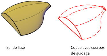

-  Courbes de guidage. Spécifiez des courbes de guidage pour faire correspondre des points sur les coupes correspondantes. Cette méthode évite les résultats indésirables tels que des rides sur l'objet 3D résultant.
 Chaque courbe de guidage doit satisfaire aux critères suivants :  - Présenter une intersection avec chaque coupe
- Commencer sur la première coupe
- Se terminer sur la dernière coupe
